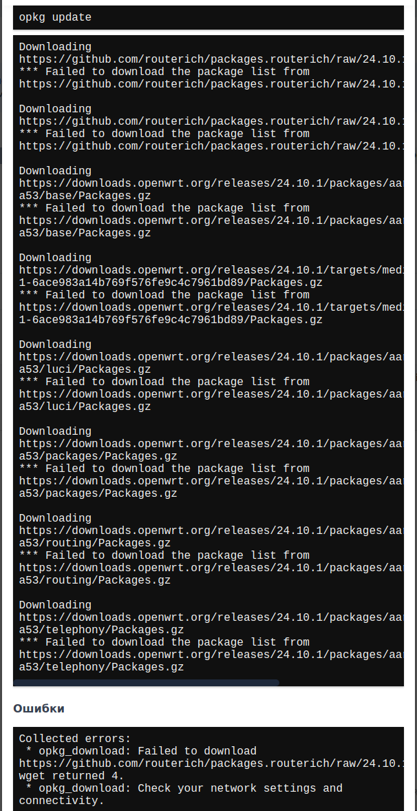

Добрый день.
Сначала подумал, что я доступ в сетевом фильтре ограничил. Но нет, вставляю ссылки в браузер и архивы свободно скачиваются.
проверьте дату и время на роутере.
Отключите все что может потенциально мешать на роутере Podkop, zapret1/2, Zeroblock и проверьте
Проблема в DNS. Не может получить доменное имя. Пингую abf.io - “ping: bad address ‘abf.io’”
Пингую его же по IP 31.177.111.8 - и нормально пингуется. Явно, что-то я наворочил.
Вам бы лучше обновить прошивку на последнюю, без сохранения настроек. Там наши репозитории на зеркале, где не будет проблем с обновлением списков
Спасибо. Обновился. Теперь работает.

Аналогичная проблема. Роутер из коробки на последней прошивке. До завода сбрасывал. Есть еще способы решения?
обновить прошивку до актуальной версии, там зеркала репозиториев используются.
Обновился, но всё равно ошибка
“Невозможно выполнить команду opkg update: SyntaxError: Unexpected end of JSON input”
или вот так
“Failed to send request: Operation not permitted
Collected errors:
* opkg_conf_parse_file: Duplicate src declaration (routerich Index of /24.10/mediatek/filogic/routerich/). Skipping.
* opkg_download: Failed to download https://github.com/routerich/packages.routerich/raw/24.10.6/routerich/Packages.gz, wget returned 8.
* opkg_download: Failed to download https://packages.routerich.ru/24.10/mediatek/filogic/24.10.6/base/Packages.gz, wget returned 4.
* opkg_download: Check your network settings and connectivity.”
система->автозапуск->zapret2->остановить
и проверяйте после
если поможет
то потом
система->пакеты->обновить список->потом zapret2->обновить
Очистил содержимое файла
etc/opkg/customfeeds.conf
Downloading https://packages.routerich.ru/24.10/mediatek/filogic/24.10.6/core/Packages.gz
Updated list of available packages in /var/opkg-lists/routerich_core
Downloading https://packages.routerich.ru/24.10/mediatek/filogic/24.10.6/base/Packages.gz
Updated list of available packages in /var/opkg-lists/routerich_base
Downloading https://packages.routerich.ru/24.10/mediatek/filogic/24.10.6/luci/Packages.gz
Updated list of available packages in /var/opkg-lists/routerich_luci
Downloading https://packages.routerich.ru/24.10/mediatek/filogic/24.10.6/packages/Packages.gz
Updated list of available packages in /var/opkg-lists/routerich_packages
Downloading https://packages.routerich.ru/24.10/mediatek/filogic/24.10.6/routing/Packages.gz
Updated list of available packages in /var/opkg-lists/routerich_routing
Downloading https://packages.routerich.ru/24.10/mediatek/filogic/24.10.6/telephony/Packages.gz
Updated list of available packages in /var/opkg-lists/routerich_telephony
Downloading https://packages.routerich.ru/24.10/mediatek/filogic/routerich/Packages.gz
