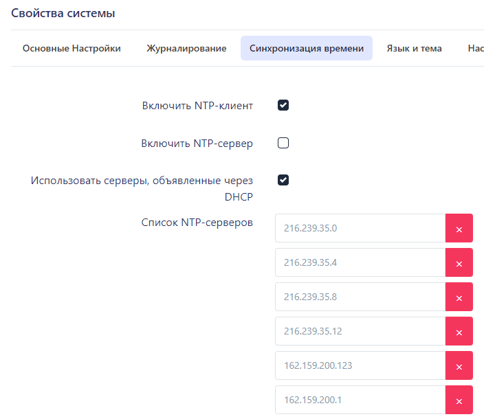

После включения/перезагрузки роутера его внутреннее время сбрасывается и автоматической синхронизации не происходит.
При этом в настройках синхронизации всё включено, часовой пояс - Europe/Samara.

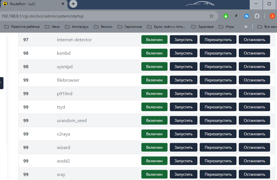

Служба sysntpd в разделе “Автозапуск” включена.
Последовательность действий:
  1. Перезапустил роутер, время сбросилось.
  2. Зашёл в автозапуск - служба sysntpd включена, но время не синхронизировано.

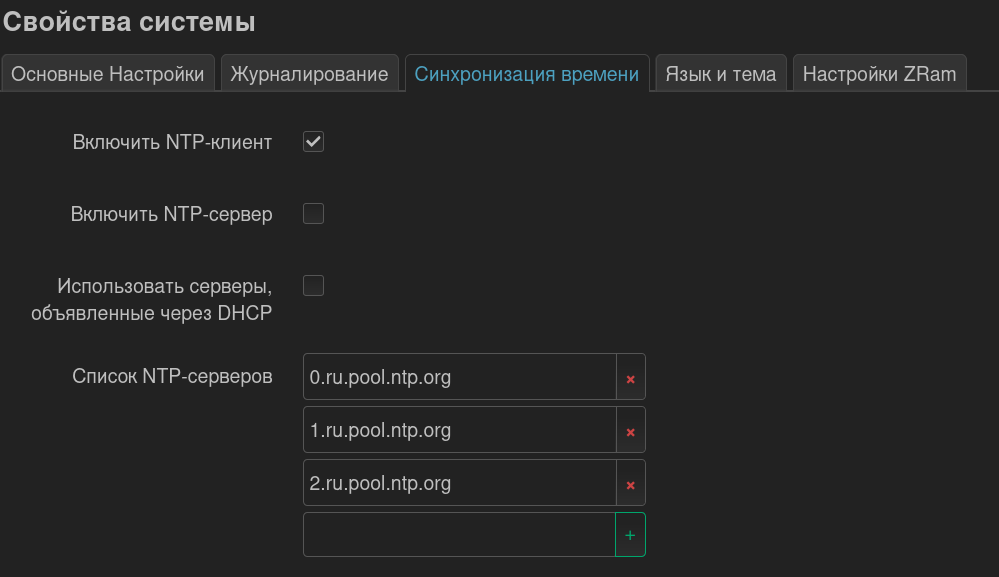

Ну, указывать сервера синхронизации времени в интернете по IP, дело неблагодарное, а тем более объявленные провайдером… Поставьте так (по именам, для РФ):
Спойлер
Спасибо за информацию, но в моём случае проблема не в NTP-серверах.
Как я уже писал выше, время синхронизируется при нажатии на кнопку “Синхронизировать по NTP” или при перезапуске службы sysntpd в разделе “Автозапуск”. Но оно не синхронизируется автоматически при включении роутера и далее в процессе его работы.

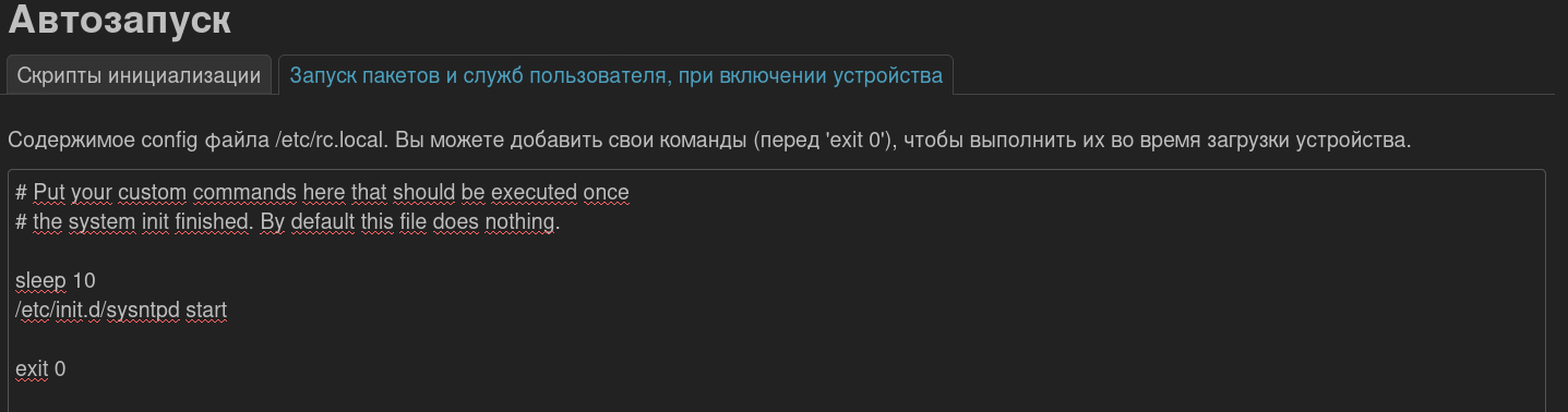

Если остановить, запретить автозапуск sysntpd, ну или в консоли (терминале) дать:
/etc/init.d/sysntpd stop
/etc/init.d/sysntpd disable
а в /etc/rc.local внести строки как под спойлером, где “10” время паузы до запуска в секундах, поставил “от фонаря”, поможет - подберёте! :pig_face:
/etc/rc.local
сохранить, применить и перезагрузить роутер, какой результат?

Обратите внимание на параметр START=98 именно он задаёт порядок (очерёдность) запуска сервиса в процессе загрузки OpenWRT.
Других идей у меня нет, ну может ещё перепрошивка или сброс в “заводские” настройки (чем чёрт не шутит)…
Да, у меня в этом файле всё аналогично.
Это и в автозапуске можно увидеть (см. картинку).
Иммет ли смысл поставить число больше? 100?

Похоже, эти адреса в прошивке пришли. У меня такие же были :slight_smile:
