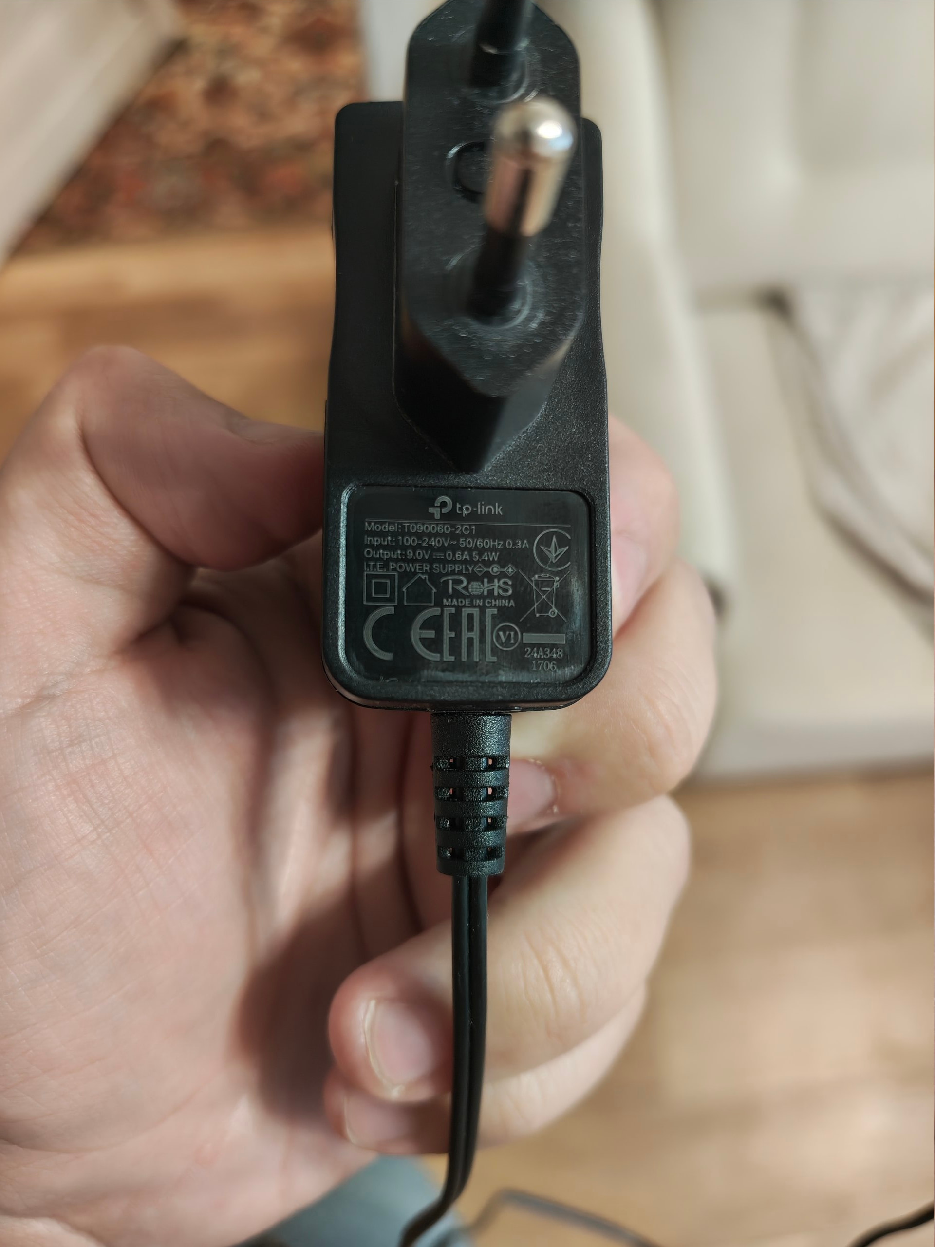

Впринципе оказалось, дело в перезагрузках. После попытки подключения роутеров в каскадном режиме.
А вылечилось все покупкой, нормального НУЖНОГО блока подходящего под спецификацию xiaomi ax3000t 12v/1.5a.
Но все таки неприятно, что всплыло то, что из коробки с роутером лежал адаптер, с пониженным напряжением на 9a/0.6a из-за чего роутер просто выключался рандомно.
Пожалуйста, кладите 12а/1.5a адаптеры и не экономьте на них, люди могут также как и я влететь на долгие недели диагностики. Ведь была уверенность в том, что как, люди могут положить в коробку неправильный адаптер для роутера.
Двое суток роутер не перезагружался, тему можно пометить solved.
Мы всегда вклfдываем 12V 1.5A, вам возвратный попался скорее всего.
Вы с озона заказывали?
Да, верно с ozon.
