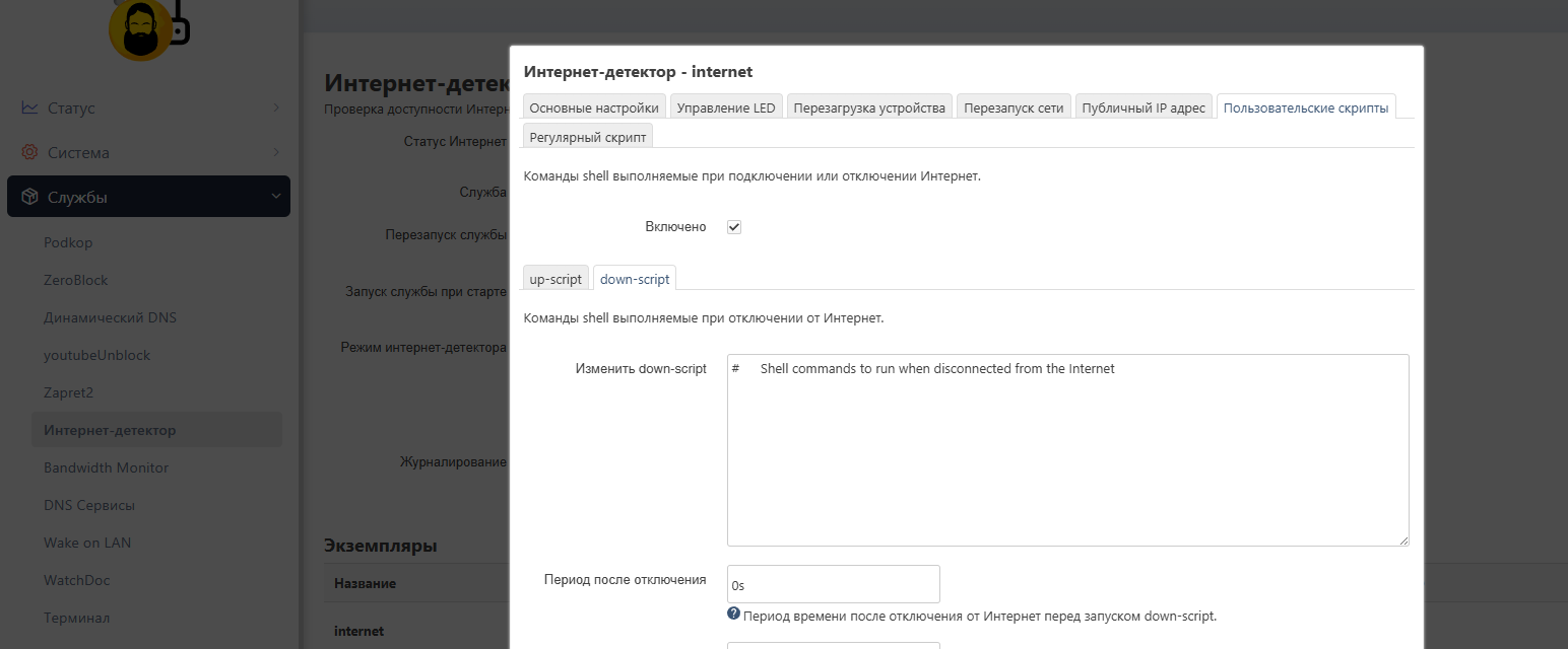

Модем иногда виснет. Не отвечает на AT команды. Интернет не подключается.
Пока нашел решение в виде скрипта usb-restart, осталось понять как сделать “сторожевую собаку”, которая будет автоматически сбрасывать модем ,если интернет пропал. Как вариант - привинтить к Интернет-детектору
вот сюда добавить команду
