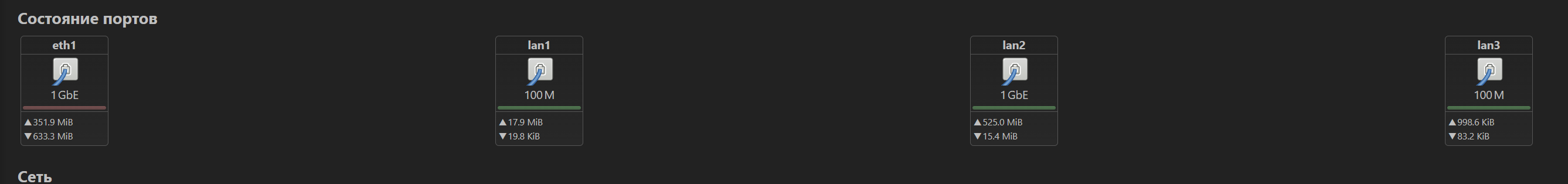

Скорость lan портов ограничена 100М
В какой то момент, скорость всех портов ограничилась на 100мбит, при этом скорость по wifi соответствует скорости предоставляемой провайдером (в моем случае 600 мбит)
Обновление прошивки до последней версии, сброс до заводских и прочие развлечения с настройками не помогли. Есть похожий issue для 24.10.x версии openwrt LAN Port Link Speed Regression after upgrade, но тема закрыта, а решения как будто бы нет.

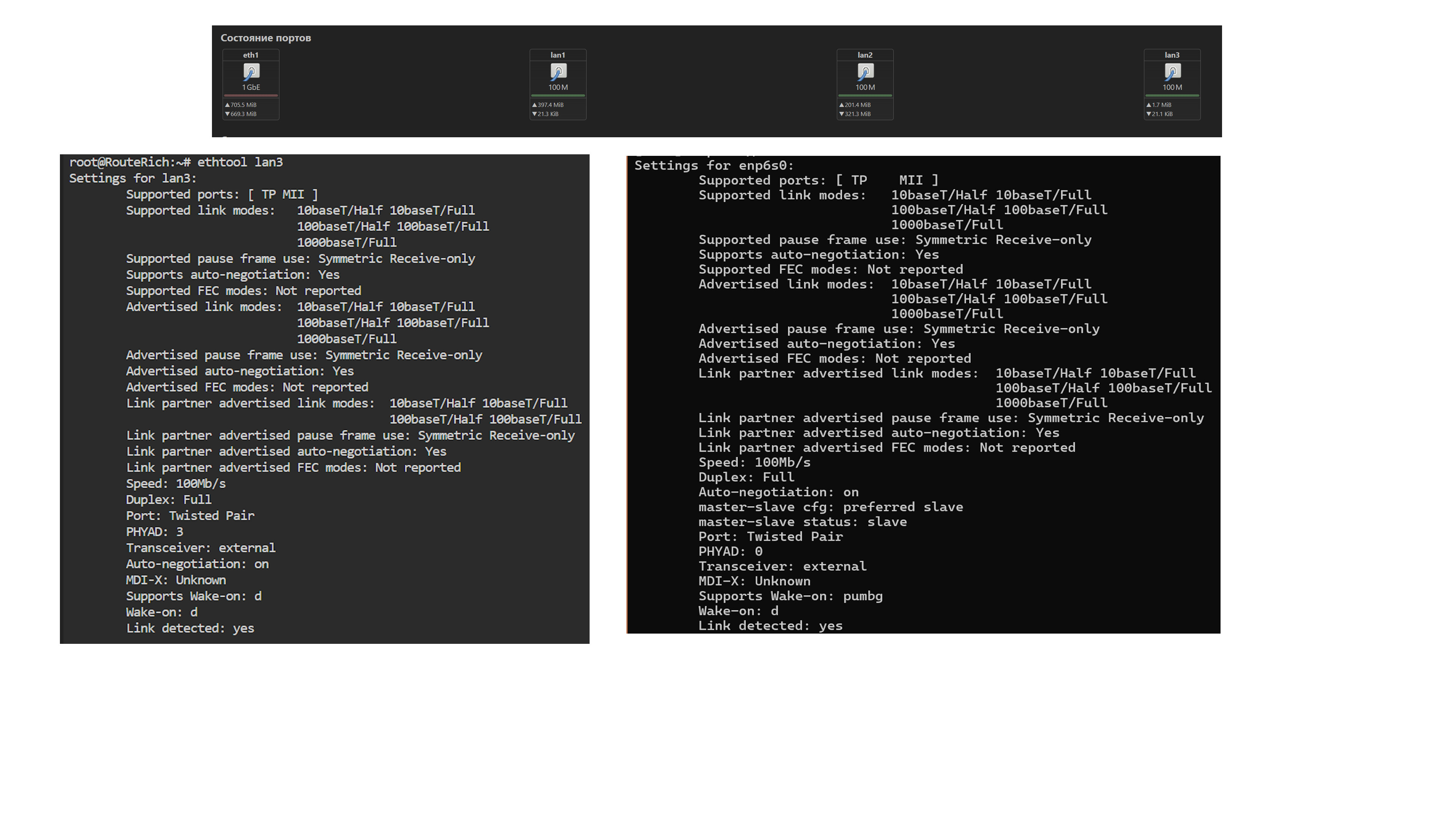

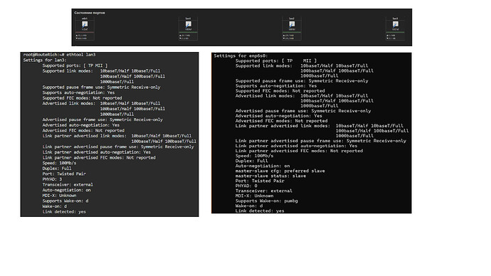

Похоже, что проблема сводится к анонсу доступной скорости, роутер видит от клиентов только 100мбит, при этом клиенты реально анонсируют 1гбит и прекрасно видят 1гбит от роутера, аналогичная проблема для всех подключенных по кабелю устройств (и через свич и напрямую). При этом если портам принудительно задать 1гбит, то соединение не устанавливается вообще.

Так получилось что после нескольких переустановок разных прошивок, он сдох) Так что пришлось хард ресет через кнопку с установкой последней прошивки через меню восстановления.
Пока работает (правда не работает lan3, но тут уже может быть проблема в проводе, потом проверю), устройства через свич (который в lan2) корректно видят гигабитку.

Так же пробовал последнюю доступную Openwrt прошивку (openwrt-25.12.5-mediatek-filogic-routerich_ax3000-v1), но на ней проблема сохранилась (опять же вероятно, что-то на уровней драйверов, которые при стандартном способе обновления не затрагиваются)
её тоже нужно шить через меню восстановления, это база, совсем другая таблица и ключи и настраивать с самого 0, настройки не сохраняйте, если захотите вернуться на вендорскую прошивку последовательность таже
