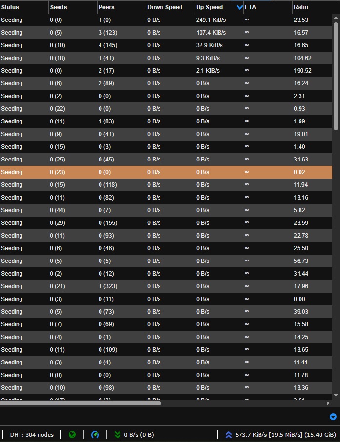

дополню пост скриншотами - сначала скриншот qbittorent при раздаче с keenetic
потом с routerich
возможно проброс портов и вовсе не причом? может какаято защита от торрентов в самом роутериче?

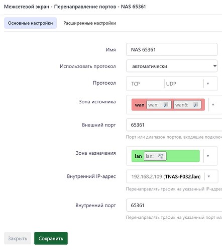

Выключил сервис UPnP - вот натыкал такое правило - незнаю уж насколько правильно, ещё раз перезапустил и роутер и торрент в NAS, скорость раздачи стала переодически разгонятся до половинной от кинетика. Судя по активности в теме торренторазаточными страданиями - страдают нетак уж много пользователей, а возможно и я один такой)
