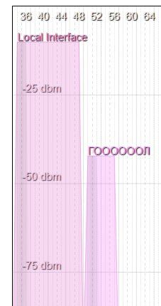

У первого роутера поставил канал 52 и ширину 40, у второго 36 и 80 соответственно (на 1 фото).

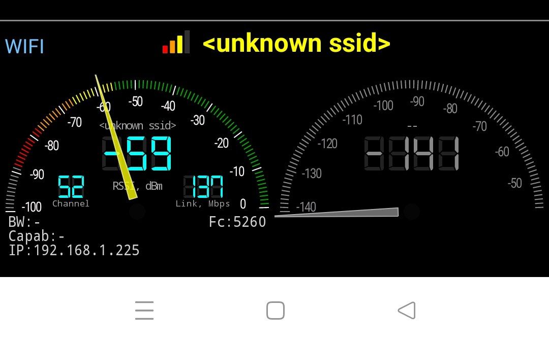

На ноутбуке, вроде, работает. По крайней мере на 1 этаже в свойствах показывается 52 канал, а на втором- 36. Но на телефоне почему-то не работает (2 фото)
Уменьшите мощность.
На каком именно роутере и насколько?

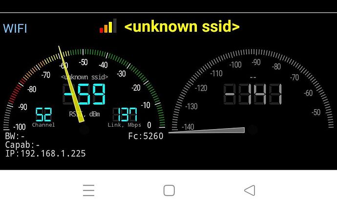

На скриншоте с телефона -59 RSSI - это очень хороший уровень сигнала, уменьшите мощность, чтобы было -70.

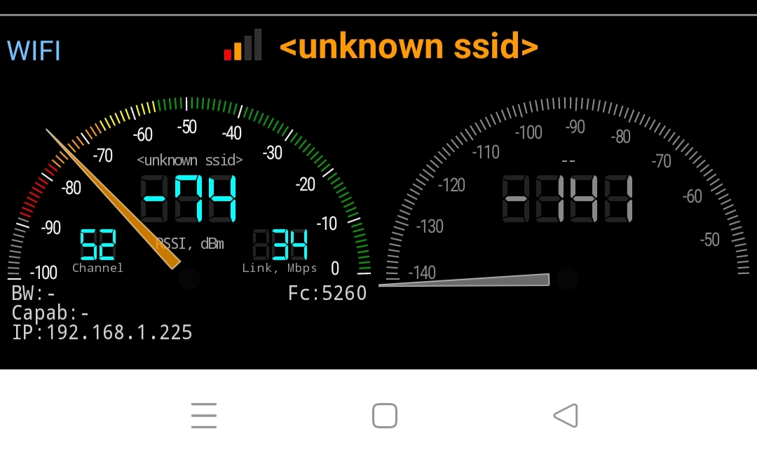

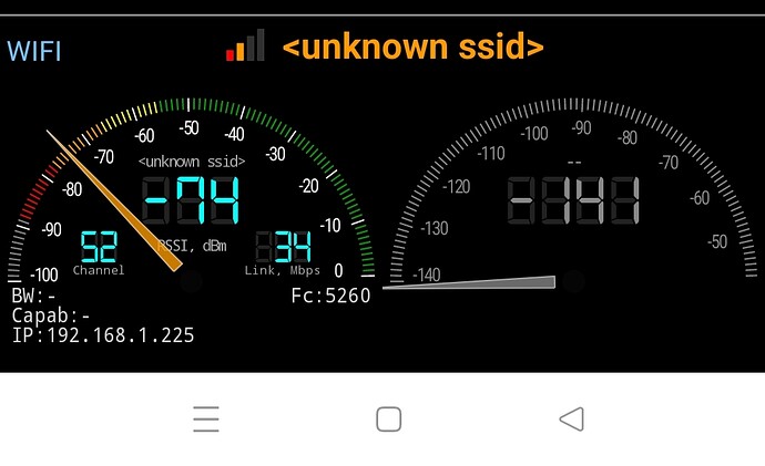

Я понимаю, но мне нужно, чтобы при таком значении происходило перемещение. Да и вот я сейчас ушел в самый дальний угол дома, rssi стал 74, но переключение не произошло
Нормальный телефон сам должен переключаться без всякой помощи.
