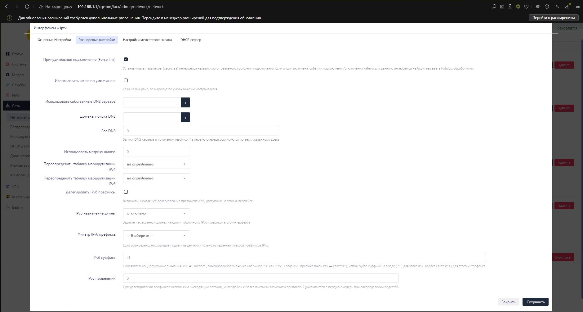

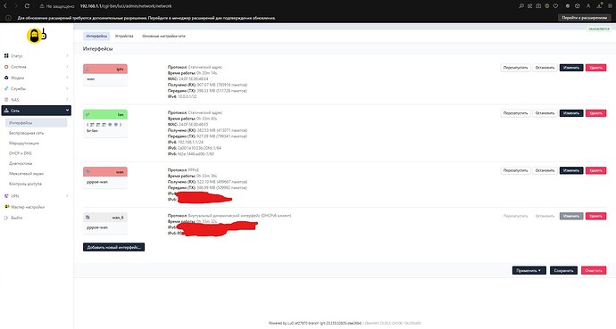

сделал руками по той инструкции, для меня заработало, вот так это выглядит в люси
установка и настройка igmpproxy только через ssh
“Сделал руками” это как?
Через web-интерфейс, правкой /etc/config/network или скриптами?

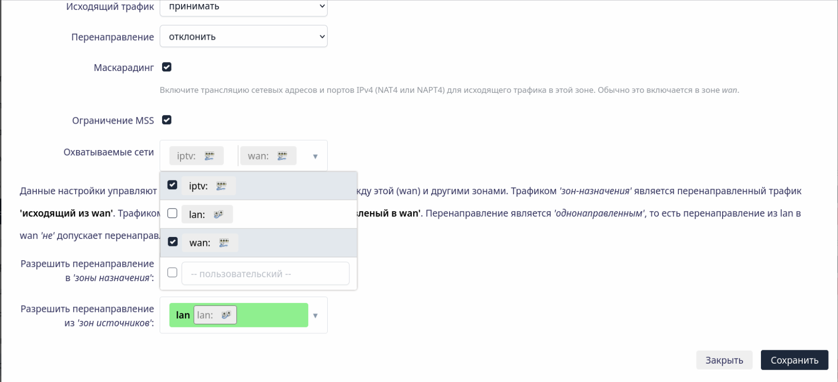

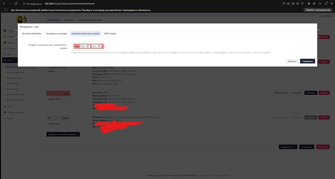

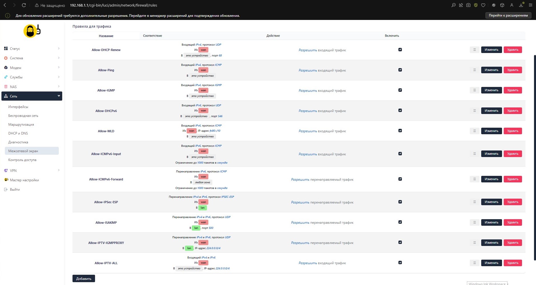

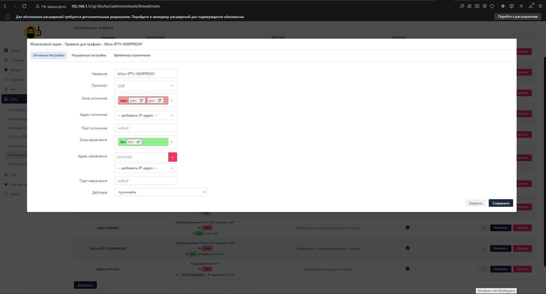

О, всё, у меня получилось!
Добавил сеть iptv в зону wan в настройках файрвола

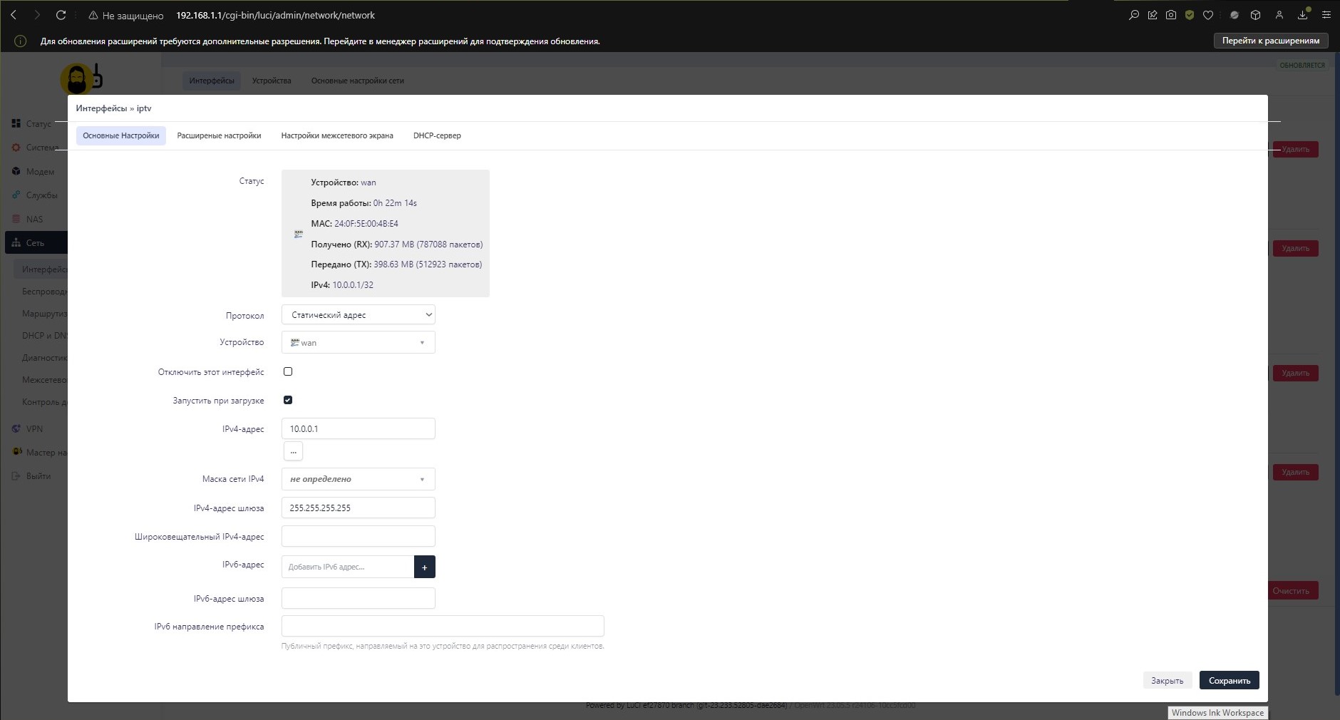

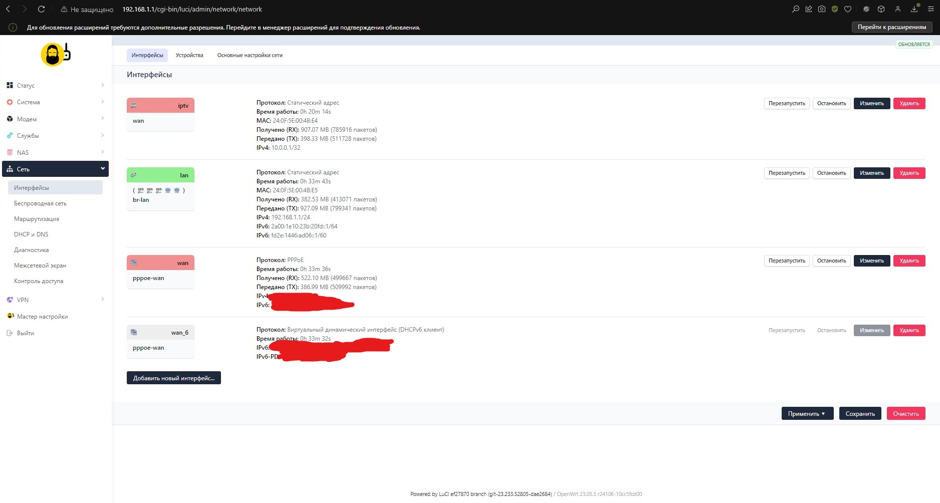

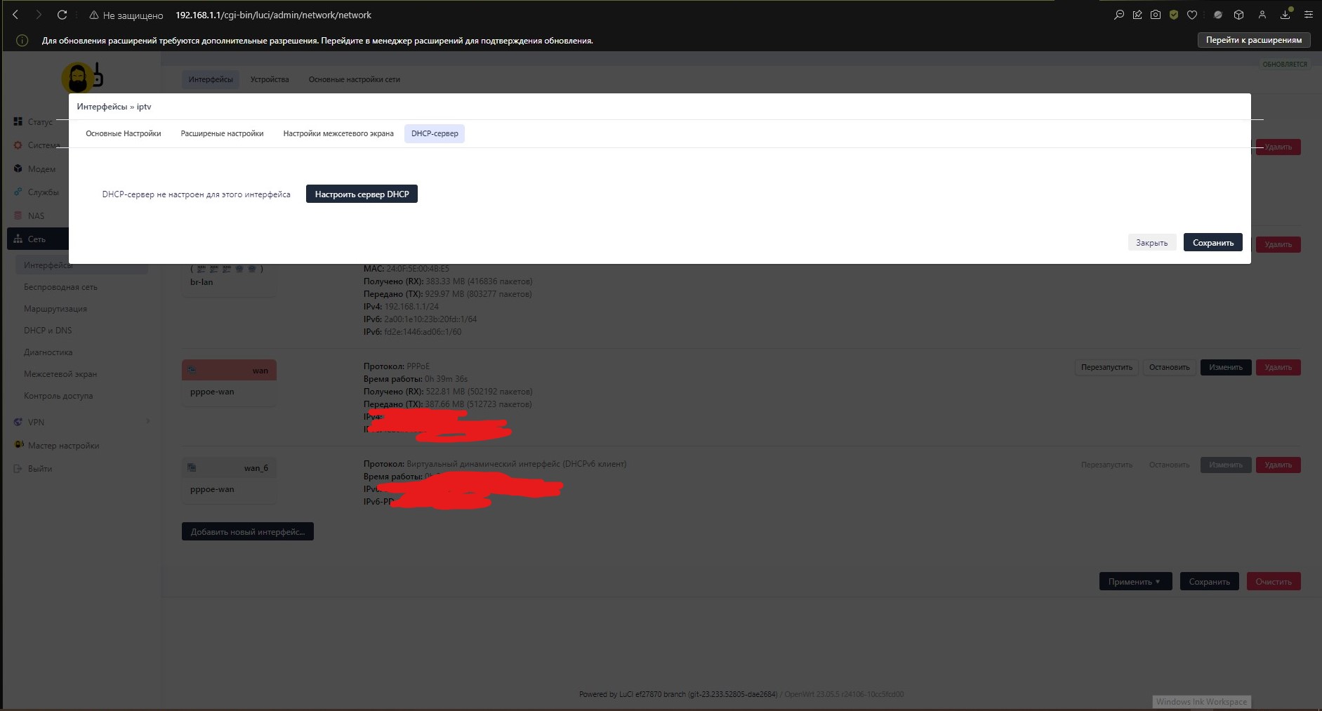

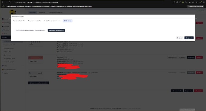

Интерфейс iptv - по картинкам
Ну, как-то так.
обычно “руками” значит через команды в каком-то интерфейсе типа терминала :man_shrugging:
а wan как настроен в данном случае не важно, интерфейс iptv подключается к девайсу wan, прост в этом роутере вместо обычного например eth0.2 или похожих имен девайс внешних подключений имеет имя wan

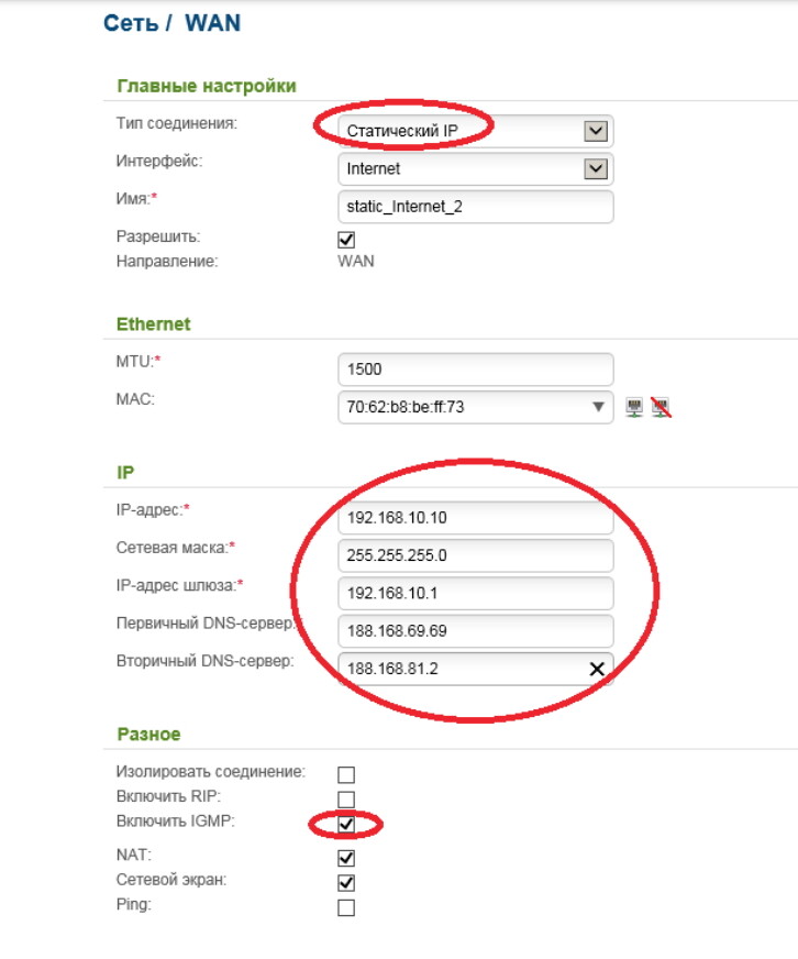

Подскажите, как настроить IPTV на данном роутере для провайдера ТТК
по следующим вводным: в сеть VAN добавить статический IP
Про установку и настройку igmpproxy только через ssh в общих чертах понятна, но без понимания значений параметров боюсь накосячить.
Не подскажет ли кто-нибудь готовый файл конфигурации /etc/config/igmpproxy

Интернет настроен, работает. Просто в новый год решили посмотреть на смарт телевизоре концерты, фильмы и после какого-то времени начинает зависать картинка и довольно долго подгружаться… Грешу на ненастроенный статический IP для просмотра TV.

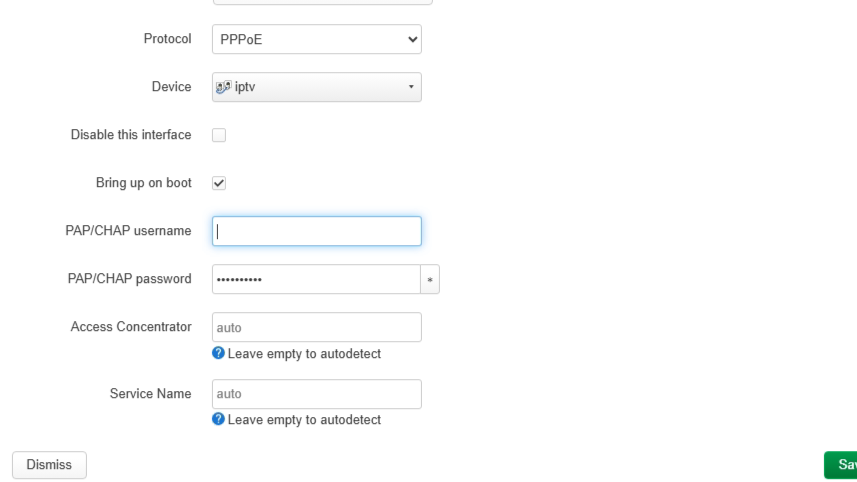

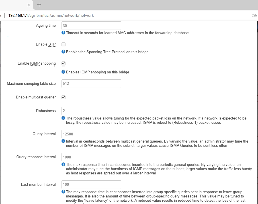

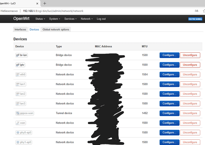

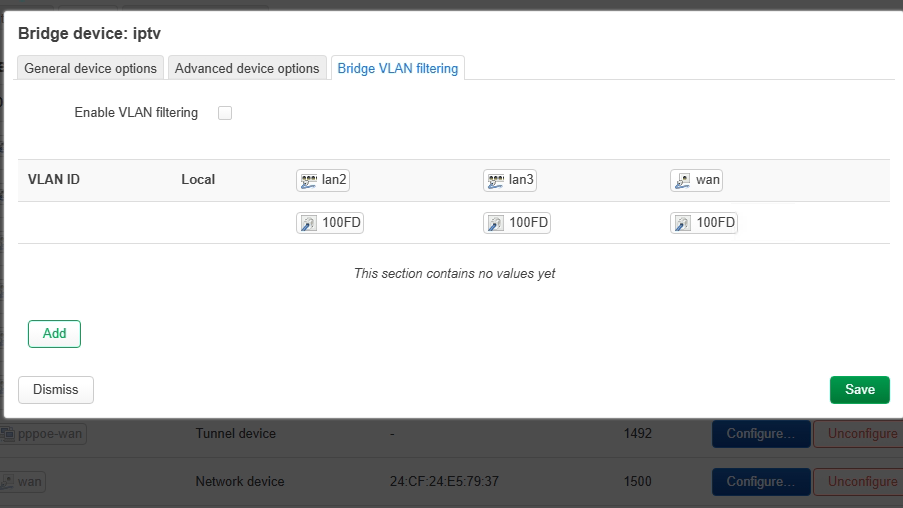

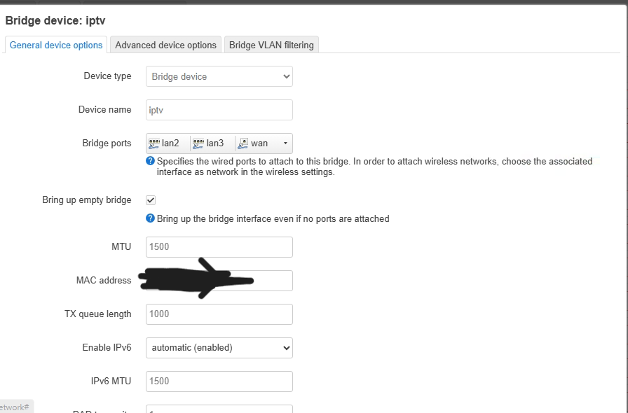

Ростелеком приставка PPPOE. Помогло то что создал Мост лан (где приставка) и wan порт. И в настройках подключения выбрал не wan порт, а сам Мост порта и wan. VLAN ID не настраивал, только igmpproxy.
Можно по подбробнее в каких настройках подключения?
Кому задан вопрос и что конкретно интересует?
Настройте в Interface - device мост где будут выбраны wan и lan порты приставки. После нужно настроить подключение, но не через wan, а через этот мост который настроили.
Не знаю понятно объяснил или нет.
Спасибо, сейчас попробую. Вопрос еще. В мосту мак адрес чего указываем?
