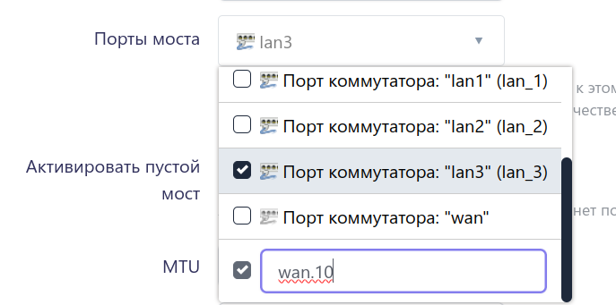

Можно начать с простого способа.
Убрать lanX из моста br-lan.
Далее создать мост между lanX и wan. и назвать br-iptv.
Например, с vlan10 - wan.10. Это вписывается в поле для ввода снизу в Порты моста.
Это делается на вкладке Сеть → Интерфейсы → Устройства
Далее на вкладке Интерфейсы создать интерфейс iptv, устройство br-iptv, протокол - неуправляемый.
А в новом мосте br-iptv больше ничего настраивать не надо?
Какую нибудь “Фильтрацию VLAN моста”, например, или MAC-адрес с MTU?
И откуда возьмётся wan.10, его в списках портов видно как “отсутствующий”?
