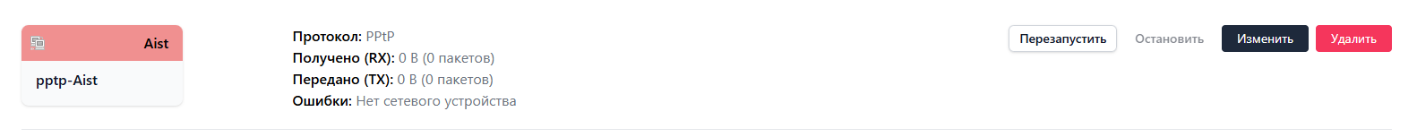

Здравствуйте пытаюсь подключиться, но соединение не устанавливается, на обычном роутере не openwrt все работает логин/пароль верный и адрес vpn провайдера тоже верный. Что делаю не так? Опыта с openwrt ранее не было

В логе ошибка Could not resolve server address. Роутер не может преобразовать доменное имя в ip-адрес. Вы можете попробовать заменить сами доменное имя на ip-адрес.
Или можете добавить домен в белый список.
Сеть - DHCP и DNS - Фильтр
Белый список доменов
Добавьте адрес vpn сервера, потом сохранить - применить
Попробовал добавить в белый список у меня адрес vpn server.avtograd.ru результата не дало такой же ответ Could not resolve server address

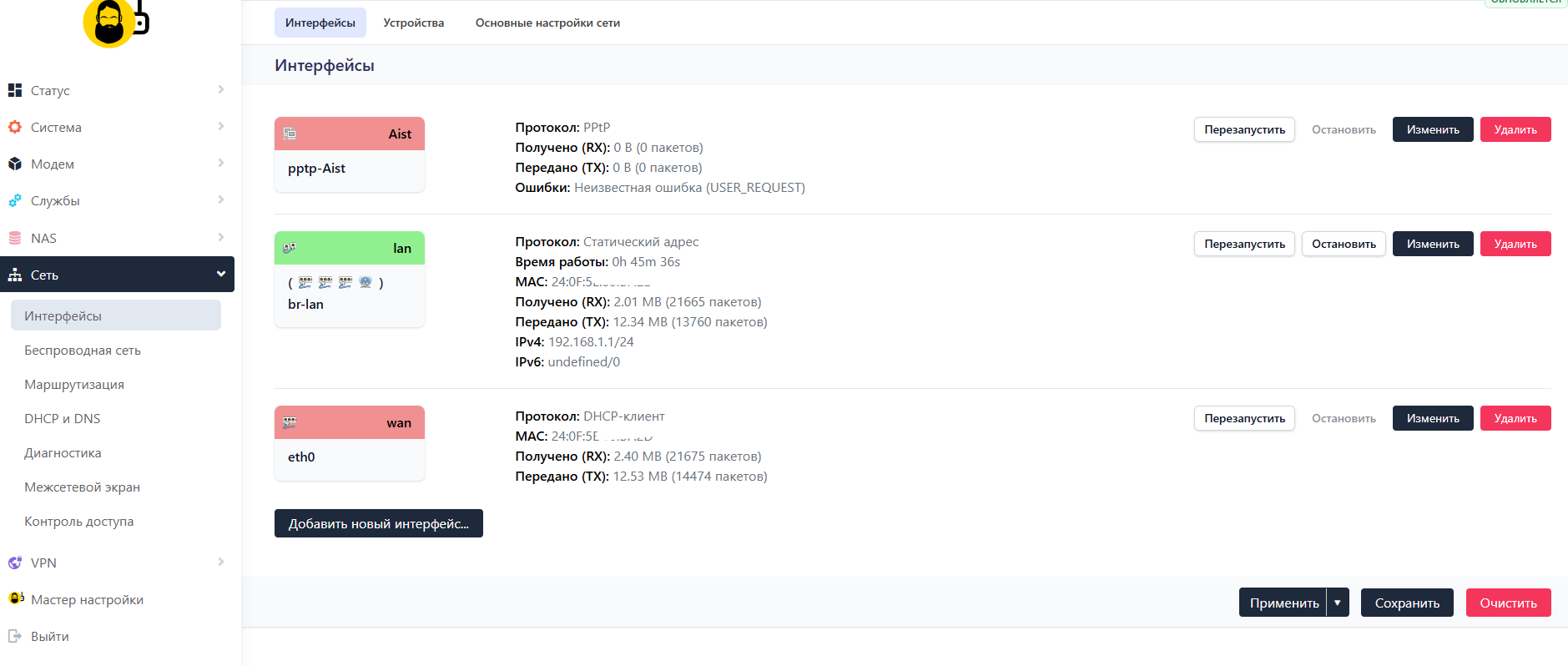

подключился на старый роутер и попробовал сделать ping server.avtograd.ru получил ответ 192.168.0.8 смущает этот ip но попробовал вписать его также нет соединения но на интерфейсе другая ошибка загорелась и лог немного другой стал
syslog (1).log (67,8 КБ)
А если удалить этот интерфейс и настроить через Мастер настройки?

по логам видно что роутер не может отрезольветь имя впн сервера, перед тем как поднять впн соеденение на ван интерфесе должен подняться локальный провайдерский ip и днс по dhcp, и уже поверх них поднимать pptp
Может необходимо подождать, пока не закончится предыдущая сессия? Вы пробовали менять мак-адрес wan порта на мак-адрес прошлого роутера?
данный провайдер не привязывает по мак адресу, сессия поднимается только когда поднимается пптп соединение , когда оно рвется сессия тоже
Я так понимаю, что должен выдаваться ip-адрес по IPoE dhcp-клиенту на интерфейсе wan без каких-либо настроек, но этого нет и это основная проблема.
именно, я в логах у него не увидел что получены ip и dns ван портом, может dhcp клиент н анем не активен?

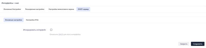

А почему вы привязали wan интерфейс к устройству eth0? Изначально ведь wan стоит, без чего у вас ничего не будет работать.
Провайдер тольяттинский бывший Аист, на текущий момент решил сделать сброс роутера и попробовал настроить через мастер, к сожалению результат те же, причем если ставить vpn адрес server.avtograd.ru и если прописывать вручную 192.168.0.8
в wan интерфейс заходил смотрел про dhcp пробовал как с галочкой так и без

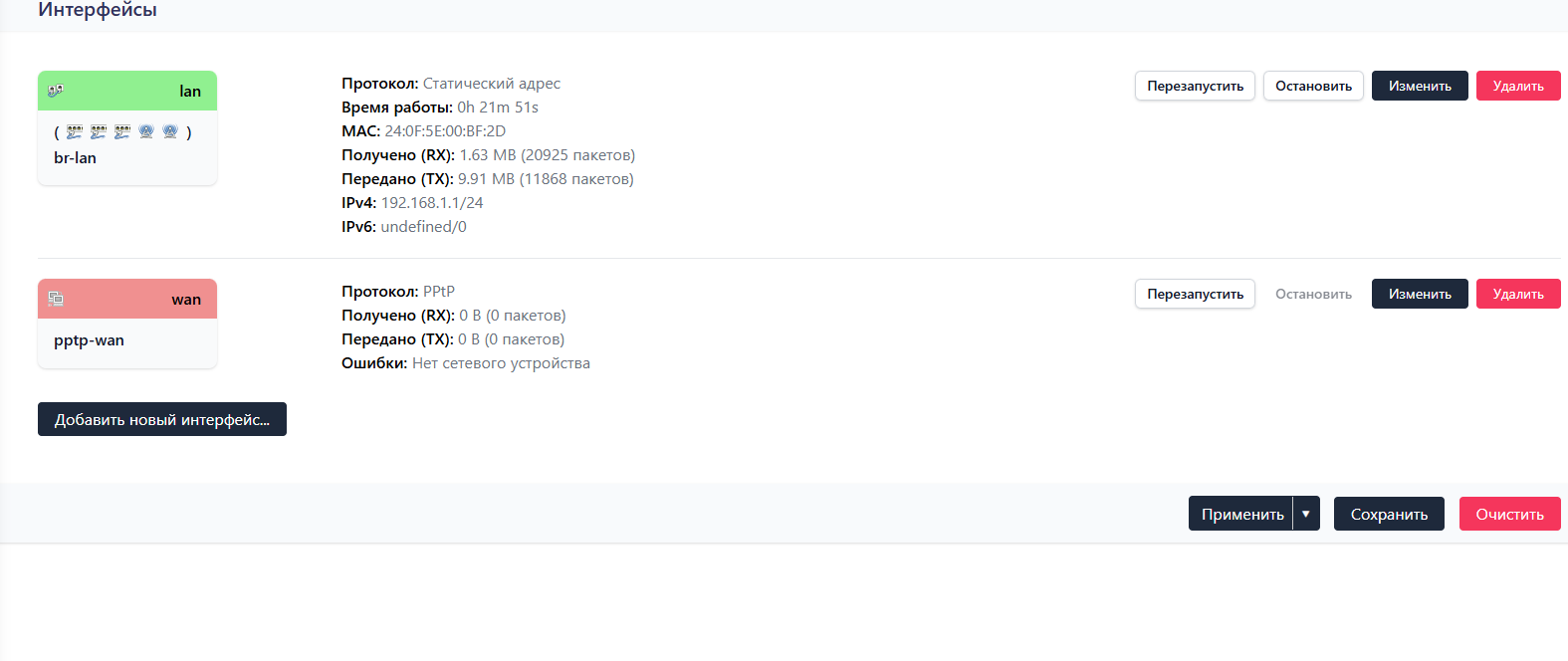

Это кривые руки и эксперименты, сейчас после сброса wan другой
syslog (2).log (68,5 КБ)
прикрепил текущий лог с ip vpn 192.168.0.8

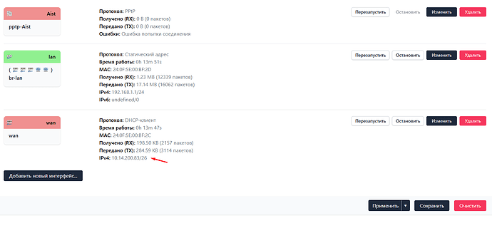

Попробуйте так.
После сброса не трогайте wan интерфейс. На нем должен быть получен ip-адрес от провайдера.
Далее создайте новый интерфейс с протоколом PPtP. Впишите свои данные и добавьте его в зону firewall wan.
Попробовал как вы сказали из плюсов на wan вроде появился ip от провайдера, затем создал pptp интерфейс с указанием dns сервера vpn прежняя ошибка а вот с 192.168.0.8 вроде как в логе что то поменялось и хотя есть попытка подключения как понимаю
