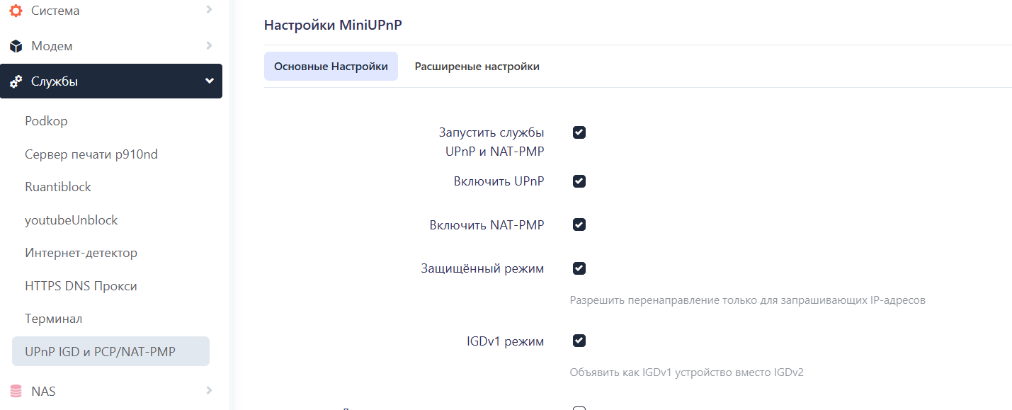

Может проще через upnp чем все порты вручную добавлять?
Службы - UPnP IGD и PCP - Запустить сервис - Сохранить и Применить.
И в самой игре включите upnp.

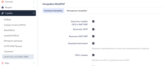

Службы - UPnP IGD и PCP - Запустить сервис - Сохранить и Применить. - Включено.
