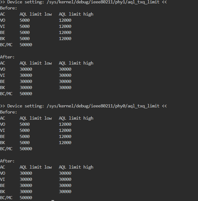

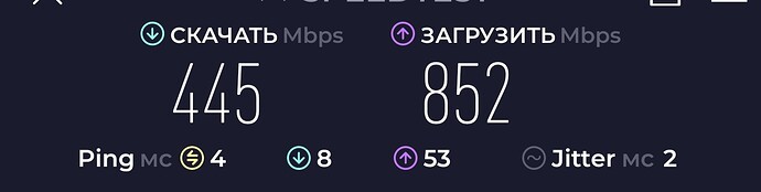

Это изменило параметры aql. c 5000/12000 до 30000/30000. Посмотрите, увеличилась ли скорость и задержка

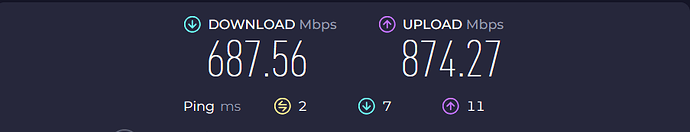

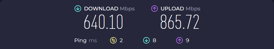

через время попробовал еще раз
На телефоне скорость стала хуже

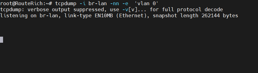

Поставьте tcpdump на роутере и проверьте присутствие vlan 0 в пакетах.
tcpdump -i br-lan -nn -e 'vlan 0'
Проверил. vlan 0 в пакетах не обнаружено.
Жду следующих действий.

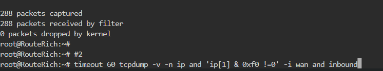

В конце будет вывод количества пакетов
28 packets captured
29 packets received by filter
0 packets dropped by kernel

По этому скриншоту ничего непонятно. Через какой интерфейс у вас доступ в интернет и где результат выполнения (с заменой wan на ваш интерфейс, который можно увидеть через tcpdump --list-interfaces)
timeout 60 tcpdump -v -n ip and 'ip[1] & 0xf0 !=0' -i wan and inbound
